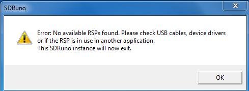

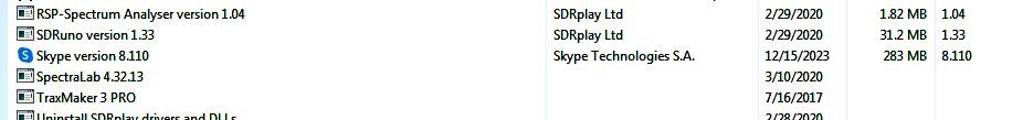

Acelasi kit de Windows (7/64bit), aceleasi programe si driverul nu se mai instaleaza corect.
Am citit pe net ca si altii au dat de necazul asta.

Cu un program luat de pe net am extras driverele de pe calculatorul Lenovo si le-am instalat pe calculatorul cu Win 7 pus pe curat. Tot nu merg.

Ceva nu este in regula cu Windows-ul, are scame. Nici pe Win 11 nu se instaleaza driverele.
De ce s-au instalat corect prima data, pe trei laptopuri, iar acum nu vor deloc ? Asta este un mister.
