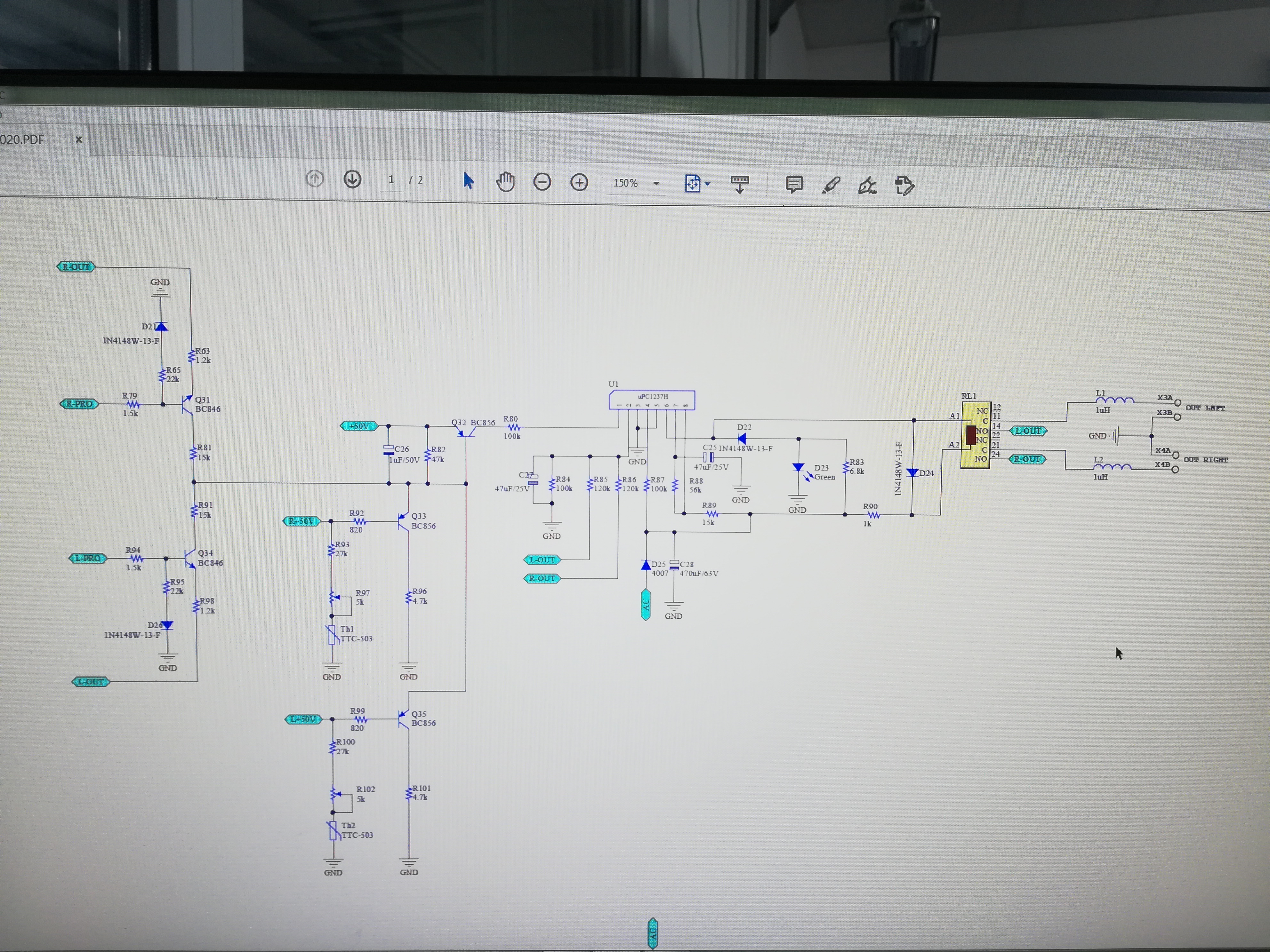

Am început la un moment dat sa fac o protecție cu integratul asta dar nu am mai apucat sa o testez vreodată din lipsa timpului liber, o postez aicea poate ajuta încurcă pe careva :)
