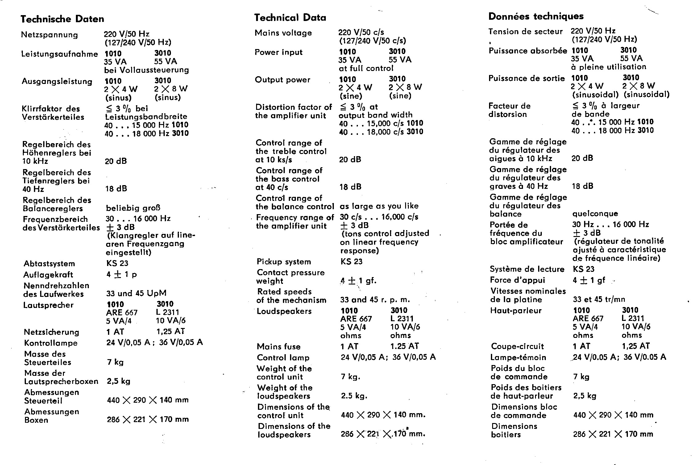

Sigur....acum vad si eu ca se gasesc si specificatiile...totusi are 8W un canal.

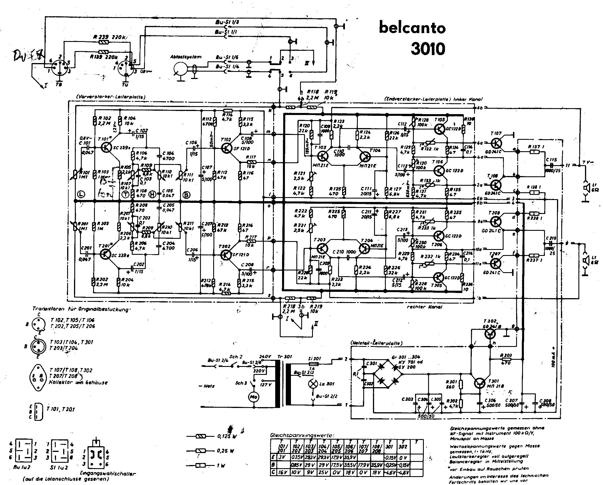

Interesant la acest agregat, pentru anii aceia, e multiplicatorul de capacitate de pe alimentare....nu stabilizeaza, ci doar reduce zgomotul...cine a avut acest pickup stie ca daca e totul legat corect nu are pic de brum...
Partea de intrare e pe siliciu, dar etajul final e full germaniu...pe intrare acei MP21 rusesti, prefinali ceva ce seamana cu AC180 si finalii, GD241, in capsula TO66. Cred ca mai avea un domn pe elforum asemenea tranzistoare originale...dar se pot pune ASZ-uri, cum am mai zis, pickupul meu a mers ani buni asa. se poate pacali un pic radiatorul si cu o singura gaura in plus se poate pune ASZ...unul din picioare trece prin gaura dreptunghiulara prin care treceau picioarele B-E de la GD241.
Cred ca si AD152 ar merge acolo fara probleme si fara bricolaj suplimentar.

Merci pt schema dar conceptia ei nu se potriveste cu cerintele unei scheme moderne (pt mine) desi exista curente de genul si acum printre audiofili:
1 - reactia negativa de stabilizare a curentului de repaos in tranzistoarele finale nu include si curentul prin finali ci doar prin prefinali ceea ce poate duce in cazuri extreme la probleme.
2 - reglazul etajului final este cam greu de facut (2 semireglabili).
3 - foarte multe cuplaje capacitive si eu as vrea, daca se poate, sa nu am decit un condesator de intrare si eventual de cuplaj cu difuzorul.
Oricum este o sursa buna de inspiratie.

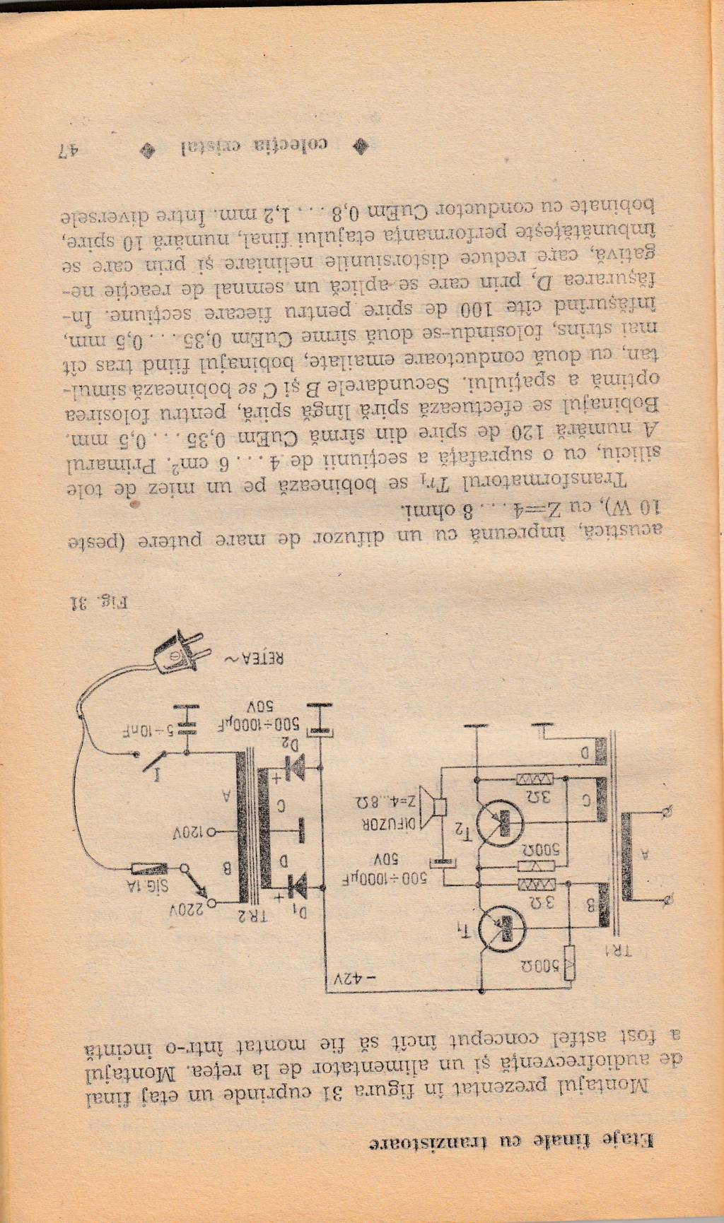

Am scanat din cartea lu G.D.Oprescu , Caleidoscop audio schema de mai jos....poate vă ajută...SSB scrie: Vin Mai 20, 2022 9:24 am
In momentul acesta inclin spre un etaf final cu EFT250, cite doua in paralel si alimentat la tensiune mare spre limita lor (50V-60V) stabilizata, comandate cu traf defazor. Traful cuplat la un etaj cu AC180k/AC181K alimentat la tensiune mai mica de 15V-18V tot stabilizata, iar iesirea pt difuzor prin condesator. Schema as vrea sa o concep dupa idei mai moderne. Din pacate nu am modele spice pt tranzistorii astia cu germaniu si nici pt traf nu stiu cum sa creiez un model corect.
