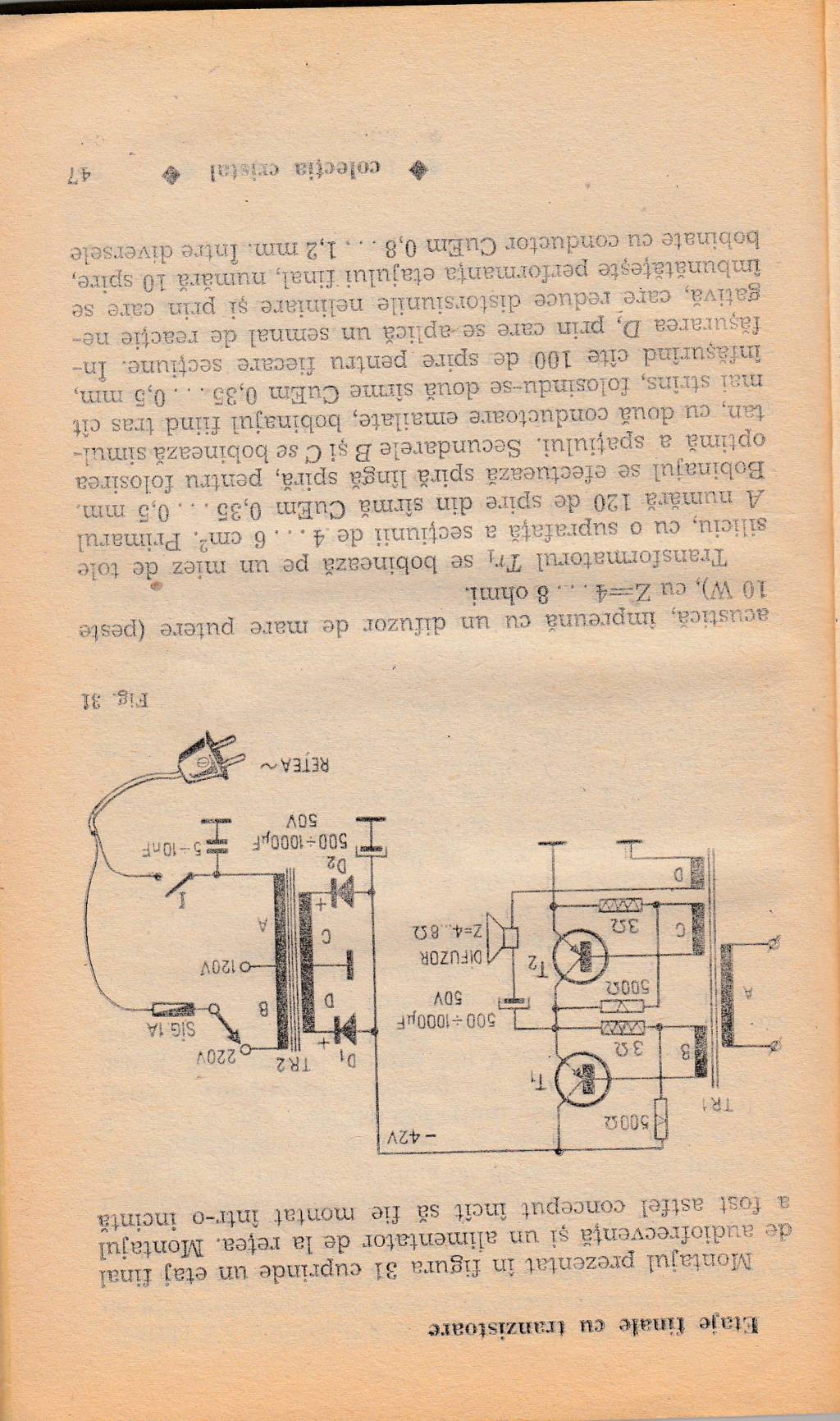

Eu tin minte un pickup rusesc/sovietic stereo al unui vecin ce avea niste boxe deschise in spate tot cu difuzoare de banda larga integral hirtie si care suna foarte fain pt noi ca si copii. Am facut o multime de petreceri cu el de pe discuri dar si cu semnal de la casetofonul parintilor Sanyo. Era tot cu germaniu. Mai tirziu l-am si reparat la un moment dat.
In momentul acesta inclin spre un etaf final cu EFT250, cite doua in paralel si alimentat la tensiune mare spre limita lor (50V-60V) stabilizata, comandate cu traf defazor. Traful cuplat la un etaj cu AC180k/AC181K alimentat la tensiune mai mica de 15V-18V tot stabilizata, iar iesirea pt difuzor prin condesator. Schema as vrea sa o concep dupa idei mai moderne. Din pacate nu am modele spice pt tranzistorii astia cu germaniu si nici pt traf nu stiu cum sa creiez un model corect.

de flomar60
SSB scrie: Vin Mai 20, 2022 9:24 am
Am scanat din cartea lu G.D.Oprescu , Caleidoscop audio schema de mai jos....poate vă ajută...
