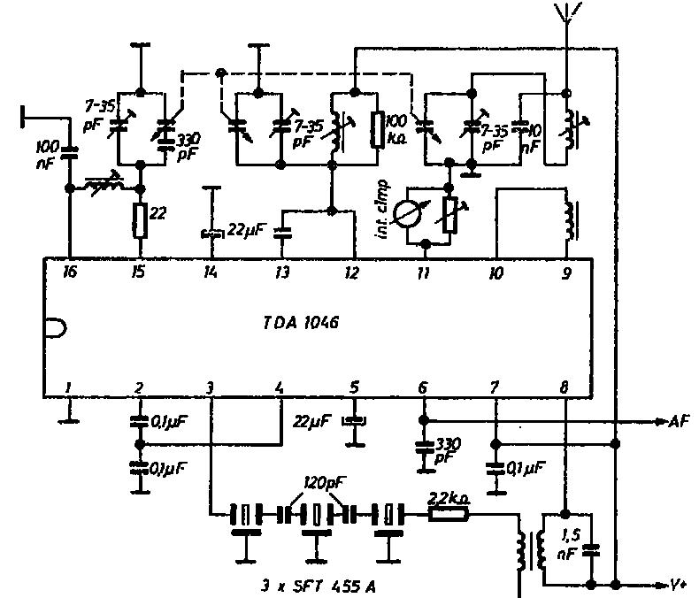

Intrucat inca mai sunt la vanzare circuite TDA1046, consider ca merita sa construiti un radioreceptor performant cu acest integrat.

Circuitul respectiv consuma mult curent si se preteaza la radioreceptoare stationare sau auto.
In foile de catalog sunt date toate informatiile necesare pentru construirea unui radioreceptor cu acest integrat.
Merge numai la AM, nu si la SSB/CW.
Sa folositi condensator variabil cu trei sectiuni (ar merge de la radio Selena), ca sa aveti amplificare mare in RF si selectivitate fata de frecventa imagine.

Cu TDA1046, care are amplificator RF, se poate obtine sensibilitate mai buna decat la pocnitorile chinezesti. Pentru Antena Satelor este excelent. Merge bine si in UM si US, posturi de ascultat sa fie.

O deficiecta majora a radioreceptoarelor cu circuite integrate este data de faptul ca se foloseste cuplajul direct intre etajele amplificatoare (etaje diferentiale sau de alt tip). Zgomotul de banda larga, inclusiv de joasa frecventa, se transmite pe tot lantul de amplificare si ajunge la detector. Consecinta este un raport semnal/zgomot mai prost decat la radioreceptoarele clasice cu tranzistoare si cu circuite acordate (LC) la fiecare etaj din AFI. La schemele cu selectivitate distribuita (celule LC la fiecare tranzistor din AFI) zgomotul de joasa frecventa este eliminat, se transmite doar cel din banda de trecere a filtrului LC.
Unele circuite integrate radio au filtrare LC dupa AFI si la detector si in etajele audio nu ajunge zgomotul de joasa frecventa de la primele etaje ale circuitului (ARF, Mixer, AFI). Alte circuite au ARF cu sarcina acordata (circuit LC), care elimina zgomotul de joasa frecventa generat de ARF. De exemplu la TDA1046 (la pinul 12). Din pacate aceasta facilitate nu este utilizata de regula, in locul circuitului LC se pune un rezistor, sa se evite utilizarea unui condensator variabil cu trei sectiuni.
