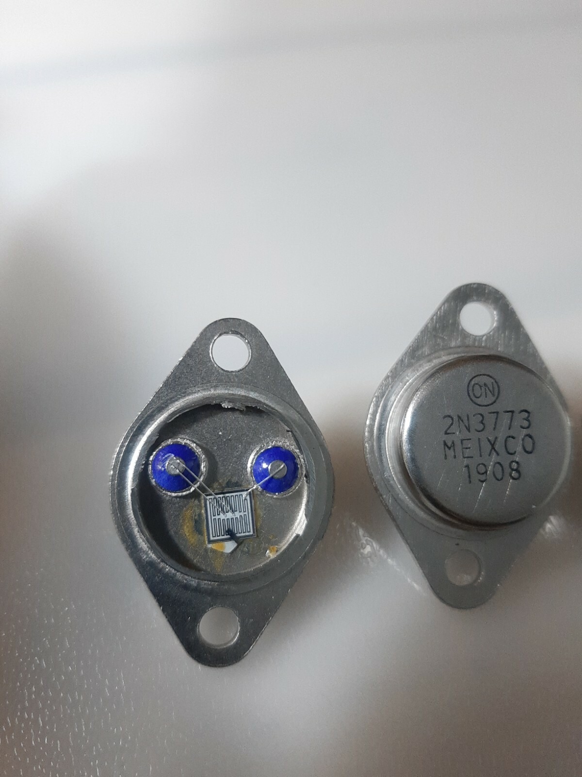

Nu stiu daca a mai postat cineva ceva legat de acest subiect, vin eu cu o poza din experienta recenta, avuta cu niste tranzistoare MJ15003G, cumparate de la un magazin din apropiere. Desi au mai fost colegi care m-au avertizat in legatura cu componentele din acel magazin, asupra faptului ca au cumparat si ei semiconductoare contrafacute, nu am ascultat si am luat un set de tranzistoare MJ15003G ONSEMI. Toate bune pana am pus ampul in functie...au functionat pana la aprox 30% din putere, dupa care au cedat ambele (de pe un canal). Odata cu ele, a mai cedat si un driver, un rezistor si mai am de cautat ca sigur nu am scapat numai cu astea. In dreapta e un tranzistor MJ15003 Motorola, se poate vedea diferenta intre ele, fiind vorba de acelasi model. Tranzistoarele cu pricina au fost cumparate de aici: https://www.electronicservice.ro/ ; am ramas cu o experienta neplacuta dar mi-a adus aminte de ceva important, sa nu mai fac abateri de la reguli, in general ma aprovizionez de la TME, Farnell sau Mouser...nu era vorba de bani, desi la TME un tranzistor MJ costa 50RON iar pentru cele 4 am dat 80RON (si aici e o diferenta semnificativa de pret). Mergeam pe ideea ca acel magazin comercializeaza componente genuine si este (era) unul din magazinele care isi respecta clientii. Se pare ca nu mai e cazul si cu siguranta nu mai cumpar niciodata de acolo. Daca ati mai patit si voi, dati niste exemple aici.

Diferența majoră constă în dimensiunea joncțiunii , de regula joncțiunea mai mică este fake !

ON ( fosta Motorola ) produce tranzistoare marcate conform atasamentelor de mai jos .
Errata : se pare că ON produce semiconductoare și în Mexic !
- ON original.jpg (234.04 KiB) Vizualizat de 2699 ori
- ON genuine .jpg (241.42 KiB) Vizualizat de 2699 ori
Noul marcaj " MEX " este cel original , cele marcate " MEXICO " sunt cel mai probabil fake !
